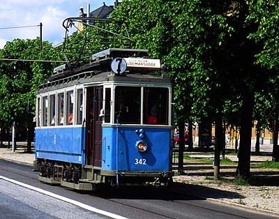

SS A12 342
AB Stockholms Spårvägar litt A12 nr 342
A12 342

Till 1967 gäller samma som för A12 nr 335. Vagn 342 gick dock på Brommalinjerna även före 1934. Den 31 augusti 1959 drog den det sista tåget på Sundbybergsbanan, linje 15. Därefter blev den draglok nr 9342 och användes bl.a. som snöplog på Lidingöbanorna. År 1989 fräschades den upp av SSS vid Lidingöbanornas depå vid AGA och återfick 1950-talsmålning. 1989 var den för första gången i trafik sedan 1967 vid linje 12:s 60-årsjubileum. Åren 1991-1996 gick den som trafikvagn på Djurgårdslinjen. Efter att ha varit avställd ett år är den nu utlånad till museispårvägen i Malmköping.
