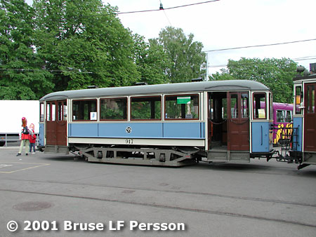

SS B20 917
AB Stockholms Spårvägar litt B20 nr 917
B20 917
data för rälsfordon 917
Fordon:  släpvagn
Typ:  (2xZR)
Tillverkare:  SS 1930-02-24
Färg:  blå/gul
Senaste revision:
Ombyggd:
Ägare: Stockholms Spårvägsmuseum nytt fönster
Museum år:  1962
Deponerad hos: SSS Stockholmavdelning nytt fönster
Status: trafikvagn
data för typen B20
Fordon:  släpvagn
Stad:  Stockholm
Littera:  B20
Vagnsnummer:  869-938
Ursprungligt antal:  70
Tillverkare:  Råsunda 1929-1930
Bemanning: rörlig konduktör
Spårvidd (mm):  1435
Längd (mm):  11350
Bredd (mm):  2250
Höjd (mm):  3310
Vikt (kg):  8600
Axelföljd:
Axelavstånd (mm):  2700
Boggiecentrumavstånd (mm):
Hjuldiameter (mm):  850
Hjulringsbredd (mm): 85
Motortyp:
Motorstyrka (kW):
Kontrollertyp:
Koppeltyp: albert
Kompressor:
Driftspänning:
Max hastighet (km/h):
Dörrordning: VH 2-000-2
Antal passagerare:  24 sittande + 39 stående = 63 passagerare
Utrangerade:  utrangerade
Notering:
Det här är en tvåaxlig innerstadssläpvagn, som byggdes 1930 av SS verkstad i Råsunda. Den är mycket lik vagn 846; det som skiljer dem åt är att vagnarna av typ B19 hade taklanternin, medan B20-vagnarna hade slätt tak. Vagnen har återfått färgsättningen från originalutförandet. Denna släpvagn brukar kopplas till motorvagnarna 288 och 335.
Deponerad hos SSS-Stockholmsavdelning 1991 av AB Storstockholms Lokaltrafik.
Transporterad från SL Hammarbyverkstad till Alkärrshallen, Djurgården, per trailer 1991 05 27.
SS B20 Vagn nr 928-938 ombyggda 1943-1944 till B4 "jitterbugg".
Vagnar nr 888-890, 893-896, 898-907, 909-910, 912-914, 916, 919-923 och 926-927 ombyggda 1945-1946 till B5 "jitterbugg".
Bevarade vagnar: nr 915 på Museispårvägen i Malmköping, nr 917 på Djurgårdslinjen.
