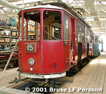

Tidigare utförande:
Som arbetsvagn S2 nr 118. © Bruse LF Persson.
