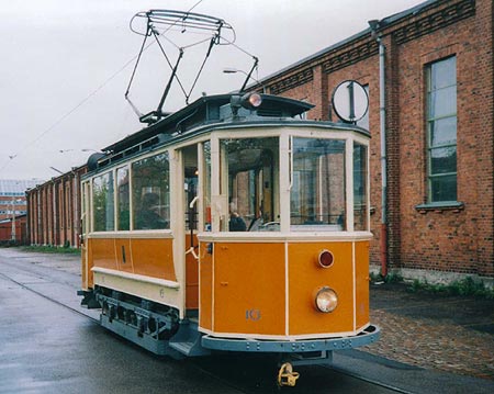

data för rälsfordon 16 | |
Fordon: | motorvagn "Göteborgsvagnarna" |
Typ: | (2xZR) |
Tillverkare: | ASEA, GMV 1902 |
Färg: | |
Senaste revision: | |
Ombyggd: | till högertrafik 1983 |
Ägare: |
Norrköpings kommun ![]() |
Placering: | Norrköping |
Museum år: | |
Notering: | fd GS litt M1 nr 8 |
Driftsklass: | I ![]() |
Bevarandeklass: | 2 (övriga museala vagnar) |

Vagnen köptes i december 1924 och levererades under våren 1925 begagnad från spårvägen i Göteborg. Den levererades 1902 av ASEA med inventarienummer 8. Vagnen fick inbyggda plattformar i Göteborg 1914 och ombyggdes till släpvagn 1921. Vid leveransen från Göteborg iordningställdes vagnen som motorvagn igen. Den fick igensatta högerdörrar på plattformarna och Siemens-strömavtagare i slutet av 1920-talet. Vagnen var i trafik till 1961 varefter den överfördes till banavdelningen men den användes då och då som trafikvagn vid speciella tillfällen.
Vagnen fick en första upprustning inför öppnandet av linjen till Klockaretorpet 1975 och den har använts som rundturs- och turistvagn från 1979. Vagnen har fått diverse förbättringar under åren. Båda plattformarna har förnyats efter krockar, vagnen byggdes om till högertrafik 1984 varvid den återfick dörren på höger sida på ena plattformen. En Stemanströmavtagare monterades på vagnen i början av 1980-talet. Vagnen fick 1999 ett 24 Volts elsystem och skenbromsar. Den tillhör sedan 1967 de museala vagnarna i Norrköping.
