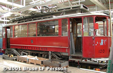

GS M5 120
Göteborgs Spårvägar litt M5 nr 120
| data för rälsfordon 120 | |
| Typ: | (2xZR) |
| Tillverkare: | ASEA 1920 |

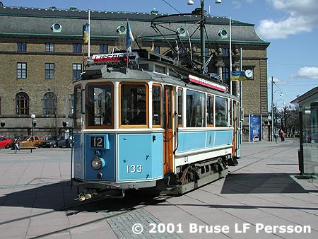

Nr 92 bevarad och restaurerad. Museivagn i trafik hos Ringlinien .
Nr 98-156 levererade åren 1914-21 som typ M4 och ombyggda 1924-28 till typ M5.
Nr 129 och 133 museivagnar hos Ringlinien.
Nr 132 ombyggd 1975 till typ S8 med nr 240, museivagn hos Ringlinien.
