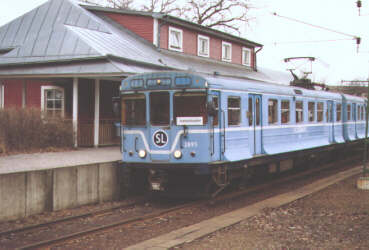

SL C10
AB Storstockholms Lokaltrafik class C10 no 2783, 2819, 2821, 2883, 2885, 2887, 2889 , 2891, 2893, 2895, 2897, 2899, 2909, 2911, 2913, 2915
© Ingvar Andersson
data for the class C10 | |
Vehicle: | suburban motor car |
Class: | 4-axled single-ended (4xER) |
Town: | Stockholm |
Line: | Saltsjöbanan |
Class: | C10 |
Car number: | 2783, 2819, 2821, 2883, 2885, 2887, 2889 , 2891, 2893, 2895, 2897, 2899, 2909, 2911, 2913, 2915 |
Built number: | 15 |
Manufacturer: | ASEA, Hägglund 1975-1976, 2000 |
Gauage (mm): | 1435 |
Length (mm): | 17620 |
Width (mm): | 2800 |
Height (mm): | 4120 |
Weight (kg): | 25000 |
Axel arrangement: | Bo'Bo' |
Wheelbase (mm): | 2300+8700 |
Boggie center base (mm): | 11000 |
Wheel diameter (mm): | 864 |
Wheel tread width (mm): | |
Type of motor: | ASEA LJB 29 |
Motor power (kW): | 440 |
Type of controller: | |
Type of coupling: | |
Compressor: | |
Operating current: | |
Max speed (km/h): | 70 |
Door arrangement: | |
Number of passengers: | 72 seating + 72 standing = 144 passengers |
Out of service: | |
Note: | Saltsjöbanan, med strömavtagare på taket, permanent kopplad med C11. |
Permanent kopplade med manövervagn C11 (efterföljande nummer).
Strömavtagare (pantograf) på taket.
Blå färgsättning.
Nr 2819 och 2821 fd C8, ombyggda 2000.
Vagn 2819 har cykelställ i B-änden, med två klaffstolar, och har då endast 68 sittplatser.
Utrustade med ATC 2019
