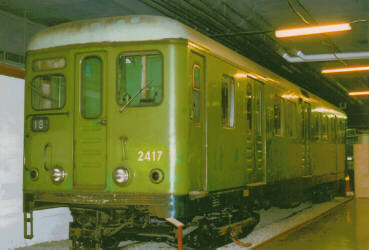

![]() tunnelvagn SL C2 nr 2417 |

Bevarade vagnar: nr 2417 på Stockholms Spårvägsmuseum.
