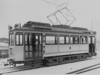

SS A1
AB Stockholms Spårvägar class A1 no 1-120
© Stockholms Spårvägsmuseum
data for the class A1 | |
Vehicle: | motor car |
Class: | 2-axled double-ended (2xZR) |
Town: | Stockholm |
Class: | A1 |
Car number: | 1-120 |
Built number: | 120 |
Manufacturer: | ASEA 1903-1904 |
Staffing: | rörlig konduktör |
Gauage (mm): | 1435 |
Length (mm): | 10100 |
Width (mm): | 2200 |
Height (mm): | 3485 |
Weight (kg): | 14850 |
Axel arrangement: | Bo |
Wheelbase (mm): | 2600 |
Boggie center base (mm): | |
Wheel diameter (mm): | 870 |
Wheel tread width (mm): | 120 |
Type of motor: | ASEA LJ 32 |
Motor power (kW): | 2 x 60 |
Type of controller: | AEG VNFB 4 x 100, kamvals |
Type of coupling: | albert |
Compressor: | |
Operating current: | |
Max speed (km/h): | |
Door arrangement: | V 1 000 2, H 2 000 1 |
Number of passengers: | 24 seating + 32 standing = 56 passengers |
Out of service: | ![]() |
Note: | fd SNS A1 1-20 och SNS A2 21-120. |
Vagn nr 6, 8 och 16 byggda 1941 vid SS verkstäder Råsunda av reservdelslagret.
Ombyggda av Råsunda 1926-1928.
Bevarade vagnar: 92 och 102 på Stockholms Spårvägsmuseum, och 76 på Djurgårdslinjen.
