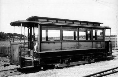

SS B14a
AB Stockholms Spårvägar class B14a no 633-662
© Stockholms Spårvägsmuseum
