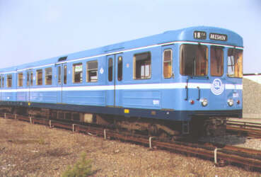

SL C14
AB Storstockholms Lokaltrafik class C14 no 1274-1399
© Ingvar Andersson
