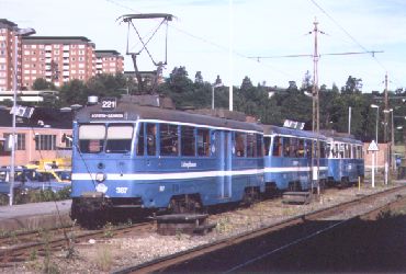

SL A24C
AB Storstockholms Lokaltrafik class A24C no 373-374, 376, 379, 387
"ängbyvagn"
© Lars Johansson
| data for the class A24C "ängbyvagn" | |
| Vehicle: | motor car, boggie |
| Class: | 4-axled double-ended (4xZR) |
| Town: | Lidingö |
| Line: | Lidingöbanan |
| Class: | A24C "ängbyvagn" |
| Car number: | 373-374, 376, 379, 387 |
| Built number: | 5 |
| Manufacturer: | ASEA 1944 |
| Staffing: | rörlig konduktör |
| Gauage (mm): | 1435 |
| Length (mm): | 15150 |
| Width (mm): | 2400 |
| Height (mm): | 3750 |
| Weight (kg): | 22600 |
| Wheelbase (mm): | 1850+5600 |
| Boggie center base (mm): | 7400 |
| Wheel diameter (mm): | 700 |
| Wheel tread width (mm): | 130 |
| Type of motor: | ASEA LJB 27-32 |
| Motor power (kW): | 4 x 63 |
| Type of controller: | ASEA CBM35 |
| Type of coupling: | scharfenberg |
| Compressor: | Atlas LE6 |
| Operating current: | |
| Max speed (km/h): | 70 |
| Door arrangement: | VH 0-020-0 |
| Number of passengers: | 41 seating + 31 standing = 72 passengers |
| Out of service: | |
| Note: | Lidingöbanan, fd Nockebybanan, ombyggda 1986-1987 |
"Ängbyvagnar", provombyggda för Lidingöbanan av Hammarby 1986-1987.
Vagn 387 provisoriskt ombyggd och moderniserad 1989 av Hammarby till manövervagn B24D nr 652.
Vagn 374, 376 och 379 ombyggda 1989-1993 till A30B nr 315, 316 respektive 318.
Bevarad vagn: nr 373 på Djurgårdslinjen.
