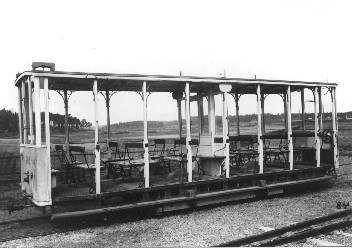

data for the class C7 "sommarvagn" | |
Vehicle: | trailer car |
Class: | 2-axled double-ended (2xZR) |
Town: | Stockholm |
Class: | C7 "sommarvagn" |
Car number: | 877-911 |
Built number: | 35 |
Manufacturer: | Arlöf 1908-1909 |
Staffing: | rörlig konduktör |
Gauage (mm): | 1435 |
Length (mm): | 7990 |
Width (mm): | 2200 |
Height (mm): | 2950 |
Weight (kg): | 4000 |
Axel arrangement: | 2 |
Wheelbase (mm): | 1980 |
Boggie center base (mm): | |
Wheel diameter (mm): | 830 |
Wheel tread width (mm): | 78 |
Type of motor: | |
Motor power (kW): | |
Type of controller: | |
Type of coupling: | albert |
Compressor: | |
Operating current: | |
Max speed (km/h): | |
Door arrangement: | |
Number of passengers: | 30 seating + 16 standing = 46 passengers |
Out of service: | ![]() |
Note: | öppen släpvagn, "sommarvagn" |
Tidigare SNS C5 nr 371-405.
Ombyggda 1919 med mittgång. 1926 med plattformar för stående.
Före 1919: 45 sittplatser. 1919-1926: 35 sittande. Efter 1926: 30 sittande.
Före 1926: inga ståplatser. Efter 1926: 16 ståplatser.
Omnumrerades 1929 till nr 1877-1911.
År 1939-1940 provisoriskt inbyggda, se C7 (II).
Bevarad vagn: nr 892 som SNS C5 nr 386 på Stockholms Spårvägsmuseum.
