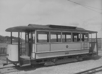

SS B6
AB Stockholms Spårvägar class B6 no 542-567
© Stockholms Spårvägsmuseum
