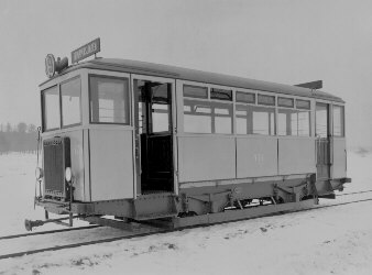

Vehicle:  gasoline tram
Class:  2-axled single-ended (2xER)
Company:  AB Stockholms Spårvägar (SS)
Town:  Stockholm
Class:  (bs)
Car number:  475
Built number:
Manufacturer:  Kalmar, AEG/NAG 1924
Gauage (mm):  1435
Length (mm):  8950
Width (mm):  2100
Height (mm):  3450
Weight (kg):  12000
Axel arrangement:  A1
Wheelbase (mm):  2700
Boggie center base (mm):
Wheel diameter (mm):  780
Wheel tread width (mm):
Type of motor:
Motor power (kW):  55
Type of controller:
Type of coupling:
Compressor:
Operating current:
Max speed (km/h):  33
Door arrangement:
Number of passengers:  17 seating + 26 standing = 43 passengers
Out of service:  utrangerade 1935
Note:  ägd av Stockholms Stad, Frihamnslinjen 1924-1929
Bensinspårvagnen trafikerade linje 19 mellan Karlaplan och Frihamnen mellan den 14 januari 1924 och den 1 mars 1929.
Släpvagnar SS B4 nr 533 och 536 var utrustade med luftbroms och kopplades vid behov till bensinmotorvagnen nr 475.
Ägdes formellt av Stockholms Stad.
Bensolmotor: Nationale Automobil Gesellschaft (NAG) 75 hk.
Växellåda: NAG 4 växlar + backslag, tryckluftsmanövrerad.
Bromssystem: tryckluftsbroms, handbroms
Skrotad 1935.
