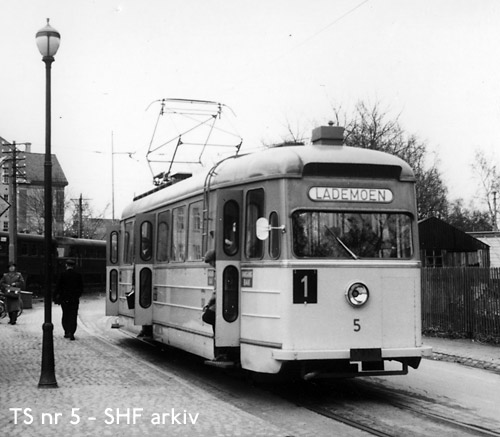

Nye vognkasser på gamle boggier (Skabo) fra før brannen med samme nummer. Nr 5 hade motorer fra BTH, men fikk motorer fra NEBB i 1960, av samme type som 10-32. Nr 1,3,4,5 ombygget til enmannsbetj 1968.
Motorstyrka (kW):
Nr 1-4: 132 (nr 1-4)
Nr 5: 124, 192 etter ombygging
Nr 4 ombygget med Strømmenboggier i 1977 og bevart og omnummerert til nr 29.
