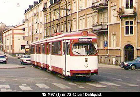

NS M97 (I)
Norrköping Spårvägar class M97 (I) no 72-75
© Leif Dahlquist
