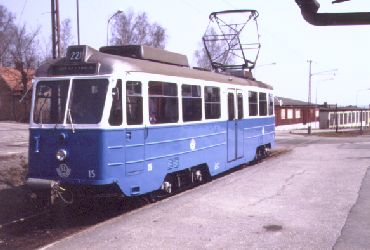

SSLidJ A24B
Trafik AB Stockholm Södra Lidingöns Järnväg class A24B no 6, 8, 15, 17-18, 20-21, 42
"ängbyvagn"
© Lars Johansson

"Ängbyvagnar" för Lidingöbanan.
Leverantör: nr 42 ASEA 1944, nr 6, 8 ASEA/ASJ 1945, nr 17-18 ASEA/ASJ 1949, nr 15, 20-21 ASEA/ASJ 1952.
Provisorisk ombyggda av Hammarby 1985-1986.
Vagn 6, 8, 15, 18 och 21 ombyggda 1989-1993 till A30B nr 320, 321, 319, 323 respektive 322.
Vagn 20 provisoriskt ombyggd 1989 till manövervagn B24E nr 20.
Bevarade vagnar: nr 17 hos Spårvägsmuseum, deponerad till Stockholms Spårvägar/Lidingöbanan, nr 42 utställd på Stockholms Spårvägsmuseum.
