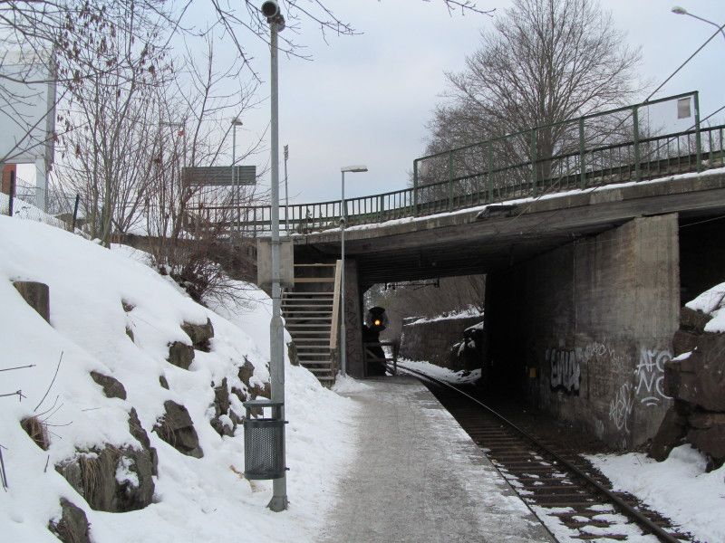

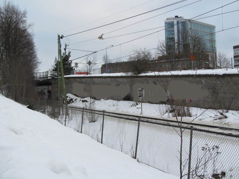

Inläggav Inge » mån 04 feb, 2013 12:47
Inge skrev:Personligen är jag lite tveksam till att man behöver investera så mycket i Värmdövögens bro. Saltsjöbanans blindtarm blir in till Slussen blir överflödig när tunnelbanan öppnar. Hur lång tid det tar vet vi inte, men enkelspåret bör klara sig så länge. Man får plats med en bra anslutning vid Sickla om spåret flyttas lite norrut. För sträckan vidare till Nacka kan man tänka sig något så här:
Gult=Nytt dubbelspår från Tvärbanan.
Grönt=Nytt spår för Saltsjöbanan med förbigångsmöjlighet. Jag tror att man kan bygga så att ett tåg går in i verkligheten även om det ser trångt ut på skissen.
Jag tänkte mig inte någon förändring för SB i dagsläget. Två skilda viadukter spledes. Den gamla för värmdövägen över SB och en ny för Sickla Industriväg över Tvärbanan.
Det är bra om SB byter till norra sidan om Värmdövägen på samma plats som idag och det finns ingen anledning till att dra Tvärbanan till den sidan.

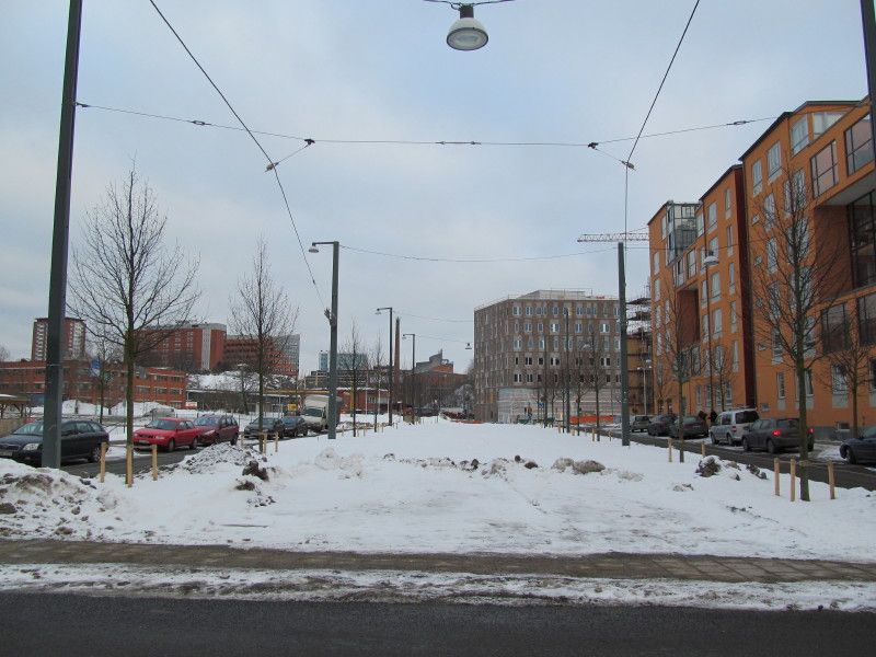

Det tror inte jag heller. Dessutom är ju, åtminstone enligt min tolkning av beslutet ovan, det primära syftet att skapa övergångsmöjligheter mellan TvB och SB. Bifogar några bilder från den tänkta sträckningen, tagna en mörk februaridag i år:
Till att börja med är det enkelt, från vändspårens slut vid korsningen mellan Båtbyggargatan och Vävar Johans Gata finns plan mark tillgänglig.

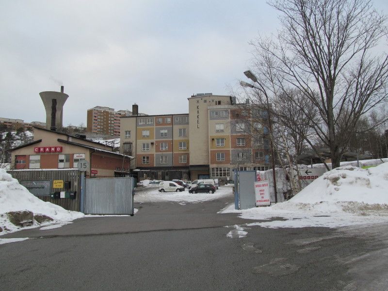

Sedan ska man då passera väg 260 i plan för att nå Uddvägen på andra sidan. I bakgrunden AkzoNobels nya, fula HK under uppförande.
Uddvägen upp mot gamla färgfabriken.
Gamla färgfabriken, som tydligen anses kulturskyddad på något sätt. :evil: vet vad det är för verksamheter som bedrivs där idag, min GF och jag blev totalt nedstänkta när vi promenerade där och en dåre i pickup kom körande med en fart som jag knappt sett hos det kriminella slöddret i söderortsslummen ens.
