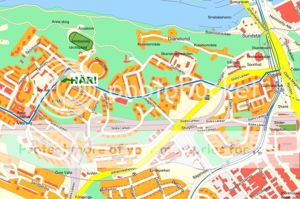

Inläggav TKO » mån 09 nov, 2009 21:40
Stefan Widén skrev:Vore bra om du markerade var du själv bor så vi vet vad vi skall föreslå så att du får glädjen att ha spårväg in på knuten :D :D
Stefan
Givetvis
Den blå linjen är buss 160:s nuvarande sträckning, hållplatsen Årstaskolan är direkt nedanför min balkong.
Men jag kan faktiskt tänka mej att gå ända ner till Årsta Torg för att åka spårvagn - om det visar sej att det inte är någon bra idé att dra spårvägen i Sköntorpsvägen-Hjälmarsvägen!
/TKO

Under morgonrusningen har buss 160 4min mellan avgångarna... Ändå är det så att man inte kommer med bussen från sköntorpsplan pga fullsatt buss. Vad händer om man försöker behålla så många hållplatser som möjligt? Nackdelar - Fördelar? Sen tycker jag också som tidigare nämnts att linje 4 ska kopplas samman med linje 160.
En annan fundering: Kan man låta den gå sköntorpsvägen-skagersvägen-skulptörvägen-etsarvägen-gullmarsvägen som alternativ sträckning?
