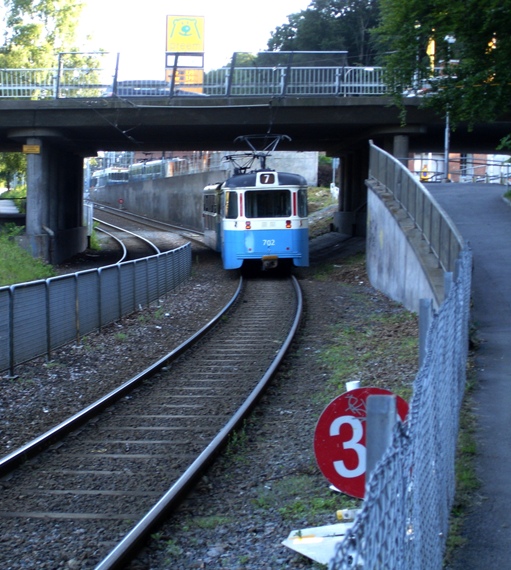

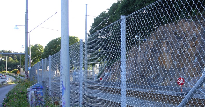

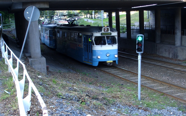

darthjpp skrev:Jag noterade i går kväll att det numer finns tända signaler vid Vagnhallen Slottsskogen. De torde kommit igång någon gång den senaste veckan.
För tre veckor sedan visade en av signalerna ständigt grönt sken. Den var alltså inte beroende av någon spårledning, utan lyste grönt helt obekymrad av vagnar som passerade:
Signalen är tänkt att reglera infarten till hallen. Den står precis till höger om tåget på bilden nedan:
Hastighetsnedsättningen till 30 km/h gäller fram tills en bit före infartsväxeln, därifrån var det begränsat till 15 km/h (hastighetstavlan skymtar invid betongmuren i uppförsbacken)
En bit längre norrut stod den här släckta signalen vänd in mot Slottsskogsparken. Den är antagligen tänkt att skydda vagnar som stannat på hållplatsen Botaniska trädgården i riktning mot hallen eller Marklandsgatan:
På bilden nedan skymtar ytterligare en hastighetstavla för nedsättning till 30 km/h. Detta gäller för det genomgående spåret vid passage av utfarten från hallen mot Marklandsgatan. På själva utfartsspåret tycks det dock stå en stopptavla (vet inte om detta är korrekt benämning; rund röd tavla placerad mitt i spåret) så det verkade inte gå att köra ut från hallområdet. Nu tog jag bilden på kvällen, så jag kan tänka mig att stopptavlan plockas bort inför morgonens utryckning och att det kanske då är hastighetsnedsättning till 15 km/h och/eller signalvakt placerad vid huvudspåret?

gek skrev:Signalen är tänkt att reglera infarten till hallen. Den står precis till höger om tåget på bilden nedan:
Nej, det finns en signal till strax före växeln. Utan att veta säkert, gissar jag att signalen på bilden ovan ska reglera trafiken över detektorn, så att man inte behöver ha möjlighet att magasinera mer än en begäran om tågväg.
gek skrev:En bit längre norrut stod den här släckta signalen vänd in mot Slottsskogsparken. Den är antagligen tänkt att skydda vagnar som stannat på hållplatsen Botaniska trädgården i riktning mot hallen eller Marklandsgatan:
Den står där signalregleringen för anslutningen från Sahlgrenska f.n. upphör och är till för att det inte ska bli en kort oreglerad sträcka mellan två signalreglerade områden.
gek skrev: På själva utfartsspåret tycks det dock stå en stopptavla (vet inte om detta är korrekt benämning; rund röd tavla placerad mitt i spåret)
Den heter "hindertavla". "Stopptavla" är en rund röd tavla med ett S som anger stopplikt.

Inläggav Vardon » sön 28 jul, 2013 20:44
Signalen som bara lyser grönt kan vara ett trafikpolitiskt utspel från Miljöpartiet :)
Harald har helt rätt att signalen som lyser grönt är till för att reglera kön över detektorn till infarten.
Den som går dit imorgon och fotograferar kan förhoppningsvis få se Göteborgs första växelkontrollsignal för medväxel in action. Men skyll inte på mig om det inte fungerar :)
